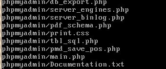

在virtualbox下面安裝的wdlinux 6.0 32位,使用一鍵安裝包安裝lnamp系統(tǒng)。
安裝兩次都卡在這個(gè)界面。請(qǐng)幫忙看看怎么回事。
圖片附件: wdlinux1.jpg (2012-1-2 19:54, 18.89 KB) / 下載次數(shù) 7182
http://www.szkyjg.com/bbs/attachment.php?aid=155&k=93e92dcc4edfa7df2952bcece2d80683&t=1743852757&sid=vdBBbE

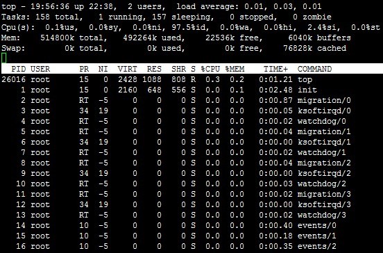

作者: midpoint    時(shí)間: 2012-1-2 19:57
top命令看到的情況
圖片附件: wdlinux2.jpg (2012-1-2 19:57, 91.6 KB) / 下載次數(shù) 7167
http://www.szkyjg.com/bbs/attachment.php?aid=156&k=19a394a80998f4dce3efe4a454b0445a&t=1743852757&sid=vdBBbE
作者: admin    時(shí)間: 2012-1-3 13:45
6.0的兼容性有點(diǎn)問(wèn)題,這個(gè)已經(jīng)有過(guò)說(shuō)明了
建議安裝5.6版本,這個(gè)也是最穩(wěn)定的
作者: midpoint    時(shí)間: 2012-1-4 09:55
謝謝,總想嘗鮮還是不行哦
