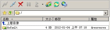

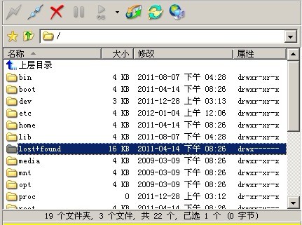

test用戶指定的目錄是/var/www/html/holimov,如圖:
但是登錄后根直接進入根目錄了。
新裝的vsftp,只在vsftpd.conf中加了一條 chroot_local_user=YES  ,其它的啥都沒有動。
vsftpd.conf全配置如下:

圖片附件: 1.jpg (2012-1-4 11:37, 60.55 KB) / 下載次數(shù) 10094

圖片附件: 2.jpg (2012-1-4 11:38, 12.23 KB) / 下載次數(shù) 9925
