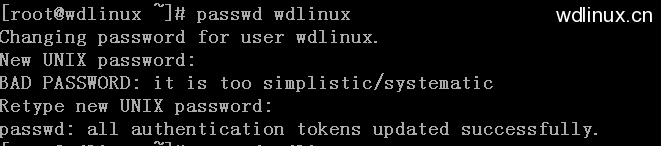

假如你現(xiàn)在用ssh連上了服務(wù)器,要修改wdlinux用戶的密碼
在終端提示符下輸入:passwd wdlinux,如下圖
會(huì)提示輸入新密碼,
并再次確認(rèn)輸放新密碼
如出現(xiàn) "BAD PASSWORD: it is too simplistic/systematic"這樣的提示,請(qǐng)不用緊張,這只是說(shuō)明你的密碼過(guò)于簡(jiǎn)單,但你的密碼還是有修改成功的.
然后你就可以用新密碼登錄FTP了
