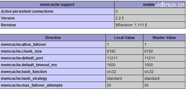

打開phpinfo檢查,如
http://192.168.1.200/phpinfo.php
能看如下圖的信息,表示安裝成功,也就是你的PHP已經(jīng)支持memcache了
在你的PHP程序里,就可以使用memcache這個(gè)緩存數(shù)據(jù)庫了

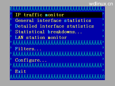

[我的Linux,讓Linux更易用]IPTraf是一個(gè)網(wǎng)絡(luò)監(jiān)控工具,功能比nload更強(qiáng)大,可以監(jiān)控所有的流量,IP流量,按協(xié)議分的流量,還可以設(shè)置過濾器等,如下圖
對(duì)監(jiān)控網(wǎng)絡(luò)來說,這個(gè)更適合也更強(qiáng)大,但在總的流量顯示上,沒nload直觀和方便
