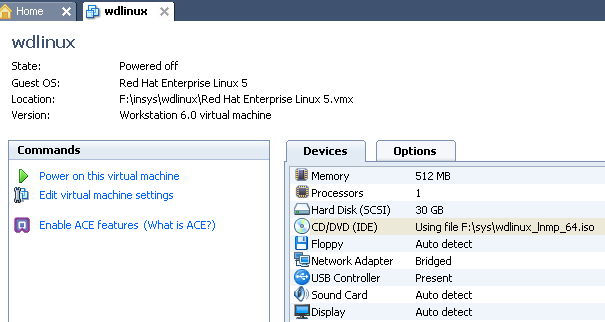

本教程 假設(shè)虛擬機VM都安裝設(shè)置好,ISO文件也下載好,如下圖
注意,在虛擬機的安裝中,硬盤空間至少需要30G以上(否則安裝出錯),實際使用的空間,不超過5G.(真實機器上無需此設(shè)置)
然后點左邊的 Power on this virtual machine 開始安裝

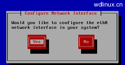

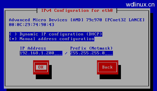

選 Yes,開始設(shè)置IP信息,如IP地址,網(wǎng)關(guān)等
1 網(wǎng)卡隨系統(tǒng)啟動激活
2 啟用IPv4支持
3 啟用IPv6支持
1和2都是必須的,3視個人情況,現(xiàn)在IPv6也用得少,基本上不用
1 是動態(tài)獲得IP,如局域名內(nèi)有DHCP服務(wù)器,可選此項.
2 設(shè)置普通IP地址配置,需指定IP地址及子網(wǎng)掩碼

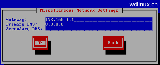

設(shè)置網(wǎng)關(guān)及主DNS,輔DNS

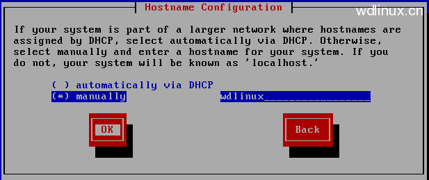

設(shè)置主機名

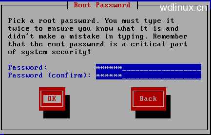

設(shè)置root用戶的密碼,也是超管的密碼
linux/unix默認的系統(tǒng)管理用戶名為root,如win系統(tǒng)的administrator用戶一樣
這里設(shè)置的是密碼

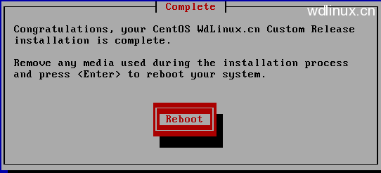

看到這個提示,恭喜你,說明系統(tǒng)已順利安裝成功,回車重起即可
拿出光盤,重起

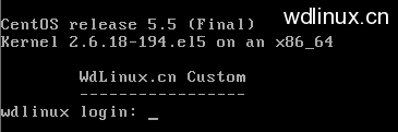

重起后看到上面這個提示,說明系統(tǒng)也順利啟動完成,在等待你的登錄
輸入用戶名:root和密碼,回車即可(注意,這里的密碼是不會有顯示的,可不要以為是卡機了,輸完回車就行,如果密碼錯誤,會提示再次登錄)
密碼便是剛才安裝過程中設(shè)置的root密碼
如看到上面的 [root@主機名 ~]# 說明登錄成功了

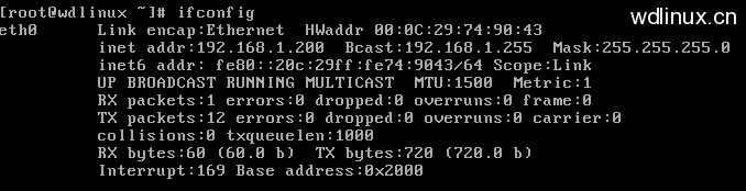

ifconfig 查看下IP

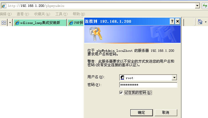

現(xiàn)在用IE瀏覽器打開看看,將會出現(xiàn)如下圖的提示
包括一些介紹信息,phpinfo,php探針,phpmyadmin(mysql管理器),及相關(guān)版本的連接信息等

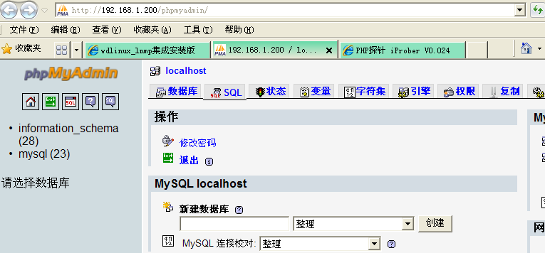

登錄mysql的管理密碼,默認的用戶密碼是:root,wdlinux.cn
mysql的默認管理用戶也是root,但這里的root,和上面系統(tǒng)的root是同名而不同人,也就是說不相關(guān)的.登錄后如下圖所示
更多有關(guān)phpmyadmin的操作,將在后文討論

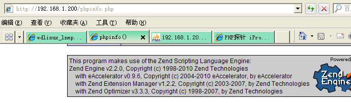

從這個phpinfo可以看到,裝好系統(tǒng),默認已是支持Zend,eaccelerator等加速器了

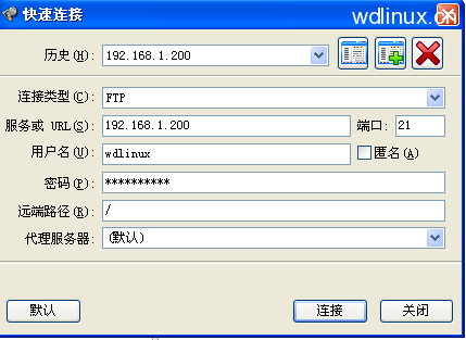

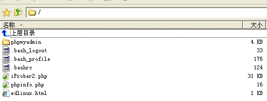

FTP
裝好系統(tǒng),默認開了一個wdlinux用戶,密碼為:wdlinux.cn
下面用FTP軟件登錄看下
點連接 將會出現(xiàn)下面的內(nèi)容,這表示FTP連接成功,且可以做上傳刪除等操作了
到此,整個系統(tǒng)安裝設(shè)置已完成
